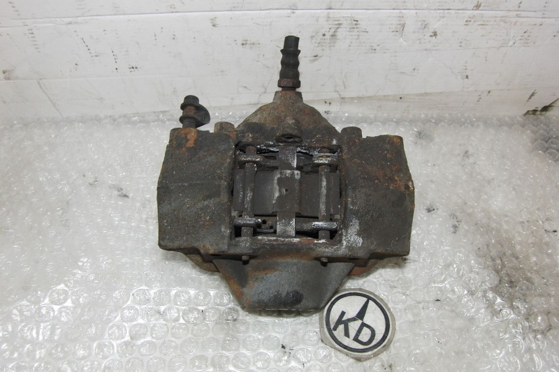

Message  swap le Dim 26 Oct 2014 - 18:32
Etriers en attente de livraison...
Les AV sont en train de traverser l'Océan Atlantique, occasions..à mon avis un coup de peinture et ce sera OK....mais je vais les démonter:inspecter quand même.
Les AR vont pas tarder à franchir le Rhin, idem, occasions, mais à reconditionner (sûrement).....parce qu'ils sont pas jojos...
Pas eu le choix à vrai dire, c'est pas facile à trouver.

Message  Fidji62 le Dim 26 Oct 2014 - 21:42
Slt. Donc c'est toi qui a acheté les avants. Très bon prix en tout cas. Difficile de trouver moins cher.
