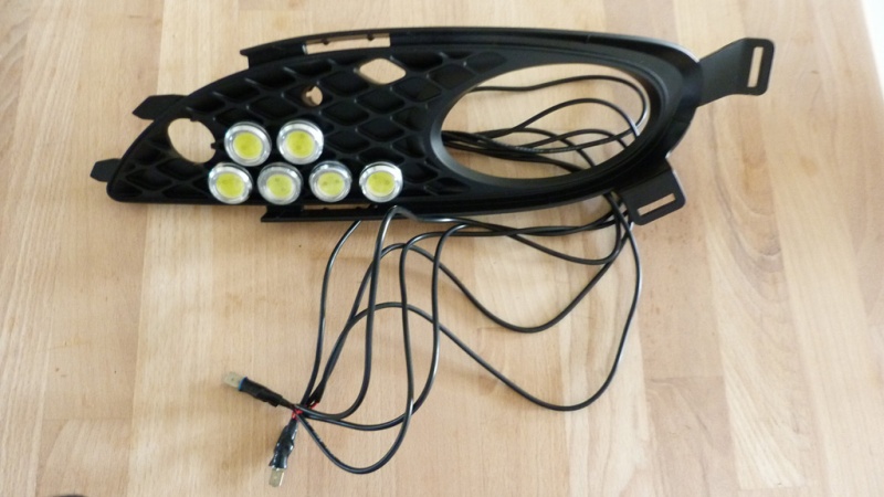

Message  Phildelille le Ven 27 Mai 2016 - 17:23
  ... bon changement ... en fin de compte mes feux de jours me plaisent plus ... j'en ai installé des autres
Achat via la Bay de leds feux de jour en 3W chacune 100 lm pour la luminosité en 6000K ... 1.97€ les 2 .... pris 12 pour avoir 6 de chaque coté
C'est celles ci
Achat nouveaux caches chez MB .... ben vi les anciens avaient été perçés pour la pose des précédents
Ref  pour ceux cela intéresse :
A171 885 03 23 et A171 885 04 23 ... 13.07€ HT chacun
Création d'un gabarit pour perçage sur recouvrement
Perçage des 2 supports et mise en place des leds ... soudure à l'étain des fils pour branchement
Pluqua démonter le parechocs pour les installer ...
Ensuite branchement du module DRL R87 ... acheté chez VEGA
Branchement sur les feux de jour, sur le + des croisements pour extinction lors de l'allumage de ceux ci, mise à la masse bien sûr et également sur le + après contact dans la boîte à fusibles (F48)
Vala .... pluque faire un essai et tout remonter
Le rendu ...
Ahhhhhhhhhhhhhh .... beaucoup mieux ...

Message  noumea2 le Ven 27 Mai 2016 - 22:43
Oui c'est vraiment mieux et on dirait que ça éclaire plus
Ton module DRL ne fait que couper l'alimentation des leds ou il baisse l'intensité  ?

Message  Phildelille le Sam 28 Mai 2016 - 4:45
@noumea2 a écrit:Oui c'est vraiment mieux et on dirait que ça éclaire plus
Le module DRL coupe les leds dès l'allumage des feux de croisement
