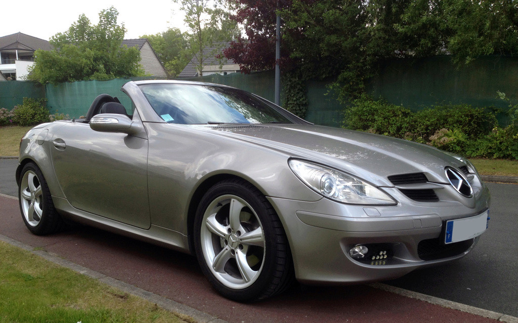

Message  Phildelille le Jeu 11 Mai 2017 - 16:00
LIFTING de PRINTEMPS
En prévision des beaux jours il se devait de préparer ma belle
D'abord ..... démontage des sièges et remise en état ..... oui je sais je l'avais fait il y a 2 ans .... mais ils méritaient un nouveau traitement
Donc les produits qui vont bien ......
En premier lieu ..... nettoyage à l'aspirateur, puis à la microfibre humide ..... et ensuite décrassage à la brosse douce avec le nettoyant spécial cuir ...
Ensuite séchage, ponçage doux et nettoyage avec l'essence spéciale cuir ...
Pose de la teinture .... pour ma part F034 de chez colourlock ... 3 passes avec passage à l'éponge spéciale et séchage avec le décapeur entre chaque couche ...
Pose du scellement cuir ... 2 couches à 1 heure d'intervalle ...
Nettoyage de la moquette sous les sièges .... suis devenu plus riche de quelques euros retrouvés dans les interstices
Et le lendemain pose de la lotion de traitement cuir ...
Et enfin ... lavage extérieur ... passage à la polisseuse du lustrant ultime de chez Meguiar's et pose de la cire de protection du même fabricant ...
Vala ..... fin prête pour les beaux jours .....

Message  vin160 le Jeu 11 Mai 2017 - 16:29
Super boulot Phil...
Dis-moi, pour démonter les sièges, d’après tes photos, faut-il juste dévisser les platines à l'arrière et sortir les ergots à l'avant ?

Message  Phildelille le Jeu 11 Mai 2017 - 16:46
Il y a 4 vis .... 2 devant et 2 derrière à dévisser ..... et les prises sous le siège également à retirer ..... en ayant prit soin bien sur d'avoir débranché la batterie avant

Message  gegedej le Jeu 11 Mai 2017 - 18:27
  très beau boulot, elle brille comme un sou neuf

Re: Présentation ... SLK 200K du grand Nord
Message  noumea2 le Ven 12 Mai 2017 - 11:30
Super boulot de passionné
Messages : 2020
Message  timdywen le Ven 12 Mai 2017 - 21:37
Super boulot Phil !!!!!
