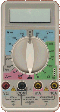

Re: Probleme de batterie
Vin160,
J'ai déjà tout dit dans mon post précédent.
Dans ton cas, vérifie tout de même si tu n'as pas un courant de fuite ou que tu n'as pas laissé un consommateur (feux de stationnement par ex)
