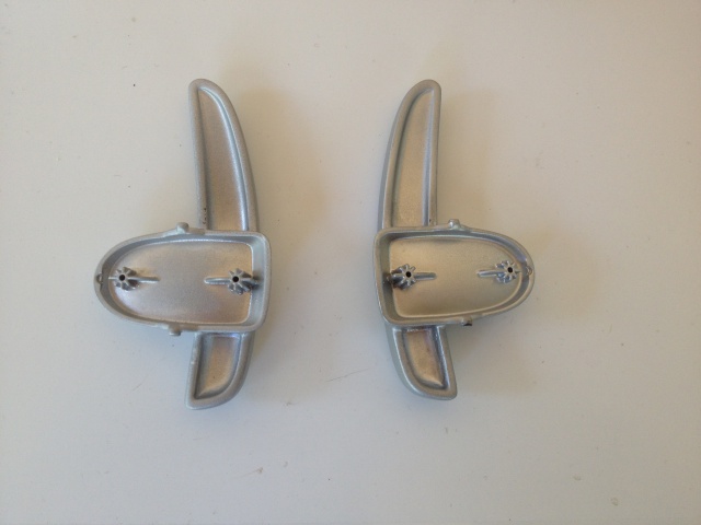

Les palette de chez http://www.g-paddles.com/product-page/c0a50da7-bcc2-2b1d-a864-bed4256b8a7a
 sont elles adaptables sur un SLK 171 350.
Qui as fait le montage?
KRIS_350
Date d'inscription : 29/04/2014
Messages : 72
Localisation : france
http://slk350.servehttp.com
Re: palettes au volant
Message  merco-slk06 le Mar 10 Jan 2017 - 17:26
@KRIS_350 a écrit:Les palette de chez http://www.g-paddles.com/product-page/c0a50da7-bcc2-2b1d-a864-bed4256b8a7a
Ce n'est pas le bon modèle , celui ci est pour les 55 AMG  . Il te faut le modèle G paddle SP  option 3 !  c'est ce que j'ai monté en lieu et place de mes boutons .  Maintenant , je monte les vitesses à droite et rétrograde à gauche !! c'est le top !!
Facile à mettre , c'est du plug-in ! Juste  à débrancher l'ancien et rebrancher le nouveau . Faire doucement , il conseille de déconnecter l'airbag mais je ne l'ais pas fait et pas de soucis
Le prix est de 195 livres et si tu renvoies l'ancien modèle , il rembourse 70 livres dés réception !!  il est très sérieux et plus que correct .

salut a tous
a 1er vu il y a 2 modèles
perso j ai le modèle qu on monte en tirant et descend en poussant des 2 coté
pouvez vous m indiquer ses quel version chez eux j ai vraiment du mal avec l anglais
merci

 j ai presque envie d usinée la palette en alu directement sa peux etre simpa faut que je voir avec mon tourneur fraiseur
Messages : 1469
Message  bebert007 le Lun 30 Jan 2017 - 18:06
hello les amis
j ai un devis qui doit arrivais pour la reproduction des pallette au volant
quelque chose sui se monte en lieu et place des bouton d origine en gardant le support et bouton d origine
et le prix peux baisser plus on en fait de modèle
perso je prefaire le modéle alu
je doit avoir pour une plastique
qui ressembleront a sa es en une seul pièce et une seul couleur
ou en alu qui ressembleront au brabus
en gros sa s adapteras comme celle la photo du post précédent

pour la modif elle a été mis en page précédente sinon il y auras juste a declipsé le bouton et metre l autre a la place sinon en M tu est vraiment en séquentiel mes en s ou c tu peux mes sa reste en auto et tu force la dessente ou a monté des rapportririmedoc a écrit: Petit retour sur le sujet.
Grace à Eddy avec qui on a échangé sur le sujet lors de notre rencontre à Sarlat, je me suis lancé pour faire la modif des boutons pour pouvoir monter les rapports à droite et les descendre à gauche.
Eddy m'a fourni les plans pour modifier les branchements et en 30 mn tout était fait.
Il suffit de dévisser les 2 vis tors derrière le volant pour enlever le centre du volant et avoir accès aux connecteurs des boutons.
Je vous joint un plan réalisé par Eddy pour la modif de branchement et une photo du résultat.
Tout fonctionne parfaitement, bon je n'ai pas de palettes, mais ça ne me gène pas pour l'instant, on verra plus tard.
Merci encore à Eddy pour son aide et à tous les membres qui ont posté sur le sujet ou j'y ai aussi trouvé des infos intéressantes.
