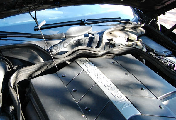

Et ça c'est quoi ?   Cliquez ICI

Message  LE-RESCATOR le Jeu 15 Aoû 2013 - 11:58
Euuuh ... Chris, c'est pour les boites de vitesses automatiques

Message  Chris* le Jeu 15 Aoû 2013 - 19:42
  Même pas la peine de vous moquez    je sais lire... je pensais à une erreur... Elle est où cette jauge sur un SLK ?
Depuis quand y'a une jauge sur une boite de vitesse
Donc c'est pour ça que j'ai bien écrit "Et ça c'est quoi ?"
Messages : 8855
Re: Huile, complément avec jauge electronique
Message  LE-RESCATOR le Ven 16 Aoû 2013 - 7:40
Et si Chris tu peux avoir une jauge pour la boite auto ...
J'en ai une sur la Jeep
Un autre exemple sur MB ... ICI ou ICI
