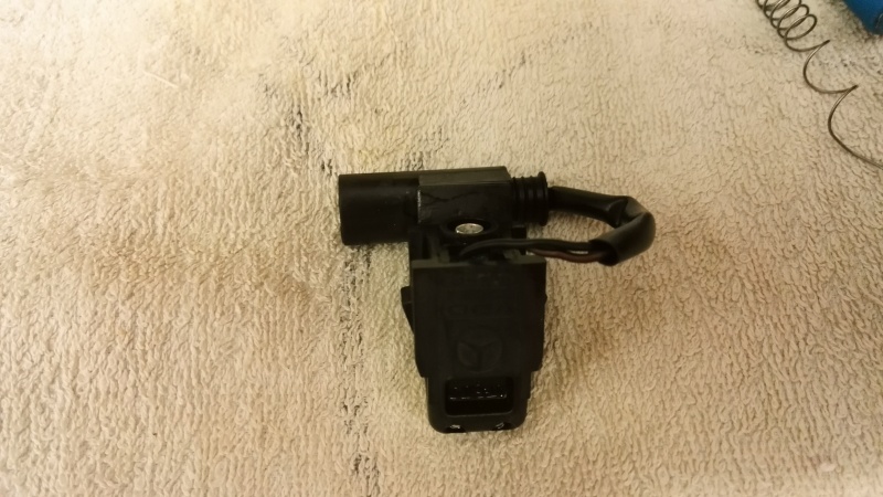

Message  franckternand le Mer 8 Juin 2016 - 18:46
 Bonjour , et merci pour vos conseils,  voila les vilains petit gicleurs qui etaient totalement bouché,     le gge a pas perdu de temps il on mis des neufs , et moi j'ai gardé les bouché .... Merci Noumea tu avais raison c'est pas une blague  les buses sont chauffantes  Surprised
 Pour le retro et le haut parleur  c'etait  la prise ?
et pour le fauteuil  je dois la ramener ...
Et en même temps j'ai dit que le poste ne captais rien en campagne .... et bien c'est le jour et la nuit , dans le coffret derrière  la moquette avec une clef de 8 il ont serrer le fils d'antenne ,ensuite  démontage de l'antenne et l'astuce il faut serrer les connexions  pour que le plus soit bien en contact .. et sa marche

Message  eddy86 le Mer 8 Juin 2016 - 19:12
Salut,  bouchés...  Essai un nettoyage au vinaigre blanc...
En voyant tes photos je viens d'aller MIEUX vérifier comment sont foutus les miens. Et je constate que ma myopie s'aggrave plus que prévu ! J'ai exactement les mêmes !  Reste  savoir a quoi servent ces connecteurs !!!
Si ça se trouve c'est le réchauffage mais qui n'est pas branché jusqu'au bout.

Message  pdav92400 le Jeu 9 Juin 2016 - 9:45
Je confirme, c'est le réchauffage des buses de lave glace
N'as aussi, mais c'est câblé
