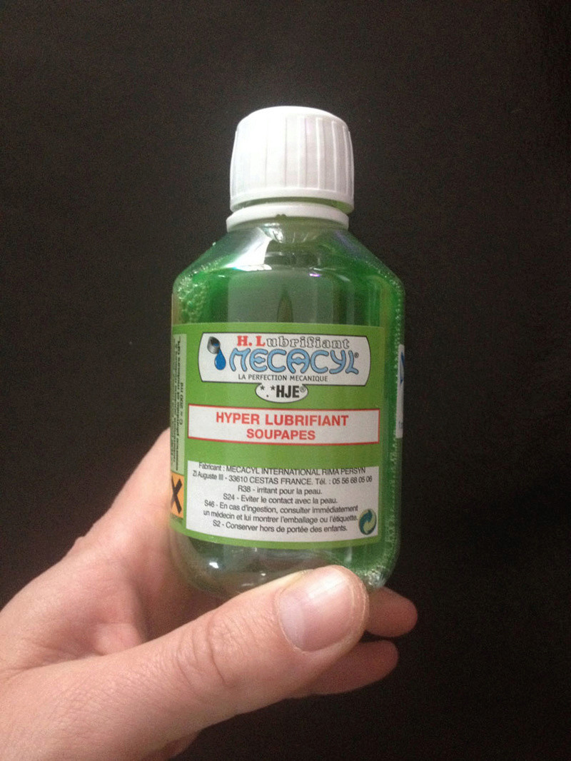

Avant de penser à la dépose des 2 injecteurs correspondant pour nettoyage aux ulstrason (voir carrément échange), c'est une excellente occasion de tester ces fameux additifs sensés nettoyer les soupapes et système d'injection. Ca tombe bien, au dernier salon RECO auquel G-TECh a participé, nous avons acheté du Mecacyl MJE qui est sensé avoir cette capacité (nettoyant lubrifiant soupapes).
Un plein de SP98 avec cet additif plus tard : le défaut a presque disparu! Il y a encore une légère baisse de puissance à partir de 5400 tr/min. Mais il est beaucoup plus difficile de faire apparaître le voyant moteur. Les ratés sont donc moins nombreux !
On est sur la bonne voie. Une fois ce plein utilisé, je décide de passer à 100% d'E85 pour observer le comportement du moteur avec ce carburant. Notre reprogrammation permettant d'augmenter d'avantage les temps d'ouverture des injecteurs à l'E85, cela permettra d'avoir un indice supplémentaire pour diagnostiquer le fonctionnement de ces-derniers. Et quitte à effectuer un décrassage, profitons-en pour nous attaquer au probable dépôt présent dans le réservoir que le BioEthanol ne manquera pas de décaper… Et vue la tronche des bougies et les problèmes de combustion ,du dépôt, il doit y en avoir un paquet !
Arrivé à la station, WAOW : le prix a encore baissé 0,447 € ! Je vais donc faire le plein complet pour 30 € ! J'en ai profité pour vérifier le bon fonctionnement de la jauge de carburant. Le HJE étant incompatible avec l'E85, je n'ai laissé que quelques litres dans le réservoir avant de passer à l'éthanol (j'ai mis 66l).

Les cylindres 6 et 8 ont toujours des ratés d'allumage détectés au diag.
Je décide donc de poser les 16 bougies neuves : idem
Il reste alors la piste des câbles d'allumage reliant les bobines aux bougies. Au bout de 10 ans, peut-être que leur gaine isolante commence à craqueler et avoir des fissures… Je décide alors de remplacer les 16 câbles par de nouveaux modèles de marque NGK (même marque que les bougies) :
Et voilà : chacun des bancs équipé de bobines, câbles et bougies d'allumage neufs !
Nouvel essai : TOUJOURS PAREIL !
Ma belle ne veut décidément pas de son optimisation de puissance! Si l'allumage n'est pas fautif mais que le calculateur détecte des ratés d'allumage, c'est que le problème est en fait lié à la combustion d'une manière plus générale. Les cylindres 6 et 8 ont donc visiblement un problème de combustion qui n'est pas lié à l'allumage et qui n'apparaît que lorsque l'on améliore les performances du moteur. Cela ressemble alors à un encrassement moteur : soupapes qui ferment mal ou buses d'injecteur partiellement bouchés, ce qui empêche le carburant d'être injecté en fines gouttelettes.
A suivre...
