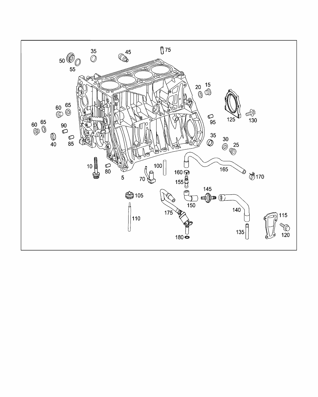

Message  franckternand Dim 9 Oct 2016 - 15:24
RECHERCHE LA PETITE REFERENCE DE CE TUYAU  PhotoCap_017
Bonjour a tous , auriez vous la référence de ce petit tuyau .
 ou même un liens avec un éclaté des pièces détachées
Merci a vous

Message  Chris* Dim 9 Oct 2016 - 16:17
RECHERCHE LA PETITE REFERENCE DE CE TUYAU  877830116
Tu crois que c'est ça ?  RECHERCHE LA PETITE REFERENCE DE CE TUYAU  1902174221

Message  franckternand Dim 9 Oct 2016 - 17:07
vraiment , mais vraiment trop fort ....
oui c'est bien celle-ci .
Les micro fiche tu crois que moi je peux les trouver sur le net ... car d'autres petits tuyaux à voir ..
Merci merci  Very Happy Very Happy

Message  swap Dim 9 Oct 2016 - 19:01
franckternand a écrit:Les micro fiche tu crois que moi je peux les trouver sur le net ... car d'autres petits tuyaux à voir ..
Ca sent le tuyau de Marcel + les tuyaux que les japys ont pointés....!!!

Message  swap Dim 9 Oct 2016 - 20:02
RECHERCHE LA PETITE REFERENCE DE CE TUYAU  B01020000036.110905
....ça commence au tuyau 140 jusqu'àu collier 170... le tuyau de Marcel étant le 165...
Tu vas sur http://mb-teilekatalog.info
Tu tapes ton VIN dans l'onglet.
Dans les colonnes du dessous MAJ.ASSY tu vas sur "engine"...
Tu selectionnes le moteur ( mon moteur de 2004 = 271.944 )
Tu vas dans le groupe 01 Moteur.
Tu vas dans le sous-groupe 020 carter moteur.
Tu cliques sur le drapeau pour ta langue préférée.

Message  gegedej Dim 9 Oct 2016 - 20:27
RECHERCHE LA PETITE REFERENCE DE CE TUYAU  877830116 Swap,
Sympa ce lien  RECHERCHE LA PETITE REFERENCE DE CE TUYAU  666174066  c'est archivé

Message  franckternand Dim 9 Oct 2016 - 23:05
Swap , Parfait je peux enfin prevoir les pieces avec les bon code .
Merci

Message  swap Lun 10 Oct 2016 - 1:03
gegedej a écrit:RECHERCHE LA PETITE REFERENCE DE CE TUYAU  877830116 Swap,
RECHERCHE LA PETITE REFERENCE DE CE TUYAU  877830116 gegedej
Voici le lien qui va avec.
https://www.online-teile.com/mercedes-ersatzteile/
Il suffit de taper la ref (sans espace) que l'on a trouvé  dans l'onglet de gauche et on a le prix.
Très intéressant leur tarif.!. en tout cas 5 à 10% moin cher que mon concessionnaire MB (par contre y'a une différence notoire -45%- avec le prix de la capture d'écran de Chris* (HT? TTC? sur cette ligne EPC...)
Surtout, va surfer sur les onglets :
-  ils font quasi ttes les marques de voitures
- ils vendent aux particuliers
- ils expédient en 3 jours en envoi normal
- l'abonnement annuel à EPC est remboursé dès que l'on fait une commande supérieur à 200€
- 10 % de discount si commande supérieure à 1000€
- discount 10% aux clubs (forums..???...)
...et j'ai pas out exploré....
Pour l'instant je n'ai pas commandé...mais quand j'aurais la révision à faire (donc pas loin des 200€ de commande pour les avantages sur l'abonnement EPC)....
Par contre ça parle pas français.

Message  Marcel Lun 10 Oct 2016 - 10:11
swap a écrit:RECHERCHE LA PETITE REFERENCE DE CE TUYAU  B01020000036.110905
Hello, oui c'est mon fameux "tuyau"

Message  swap Lun 10 Oct 2016 - 12:54
RECHERCHE LA PETITE REFERENCE DE CE TUYAU  877830116 Marcel
  RECHERCHE LA PETITE REFERENCE DE CE TUYAU  3531433378 ..!!!
C'est le plus gros tuyau de l'éclaté.....   RECHERCHE LA PETITE REFERENCE DE CE TUYAU  2872077644
