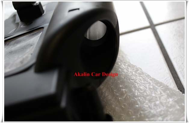

bon j ai prix quelque photo j ai plusieurs idées
la 1er ses agrandir sur toute la longueur les prise d asipration d air sur la face avant photo 1 sa permetrais je pence un leger gain de performance car plus d air arriveras au filtre
par contre contrairement au filtre sport ne pas faire d ouverture a l arrière car sa pourrais occasionné une baisse de perf
pour le bruit on peux faire sans probleme des membrane dessous
sinon 2éme idées ses de mètre un T sur l entrais d air du moteur et partir sur 2 boite a air carbone bmc ota ou cda le bruit et les perf seront que mieux mes sa revient plus chère
