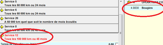

Message  gegedej le Mar 11 Avr 2017 - 9:41
 Bernard,
Extrait d'auto data:
Pourquoi 48 mois ??????????????????????????????????????????????
  traduction google
Ce n'est pas très net, mais tu trouveras le tutu complet ici ICI à la date du 22 03 2010.
Pour compléter, je crois savoir que le filetage des bougies NGK est traité et qu'il ne faut pas graisser
