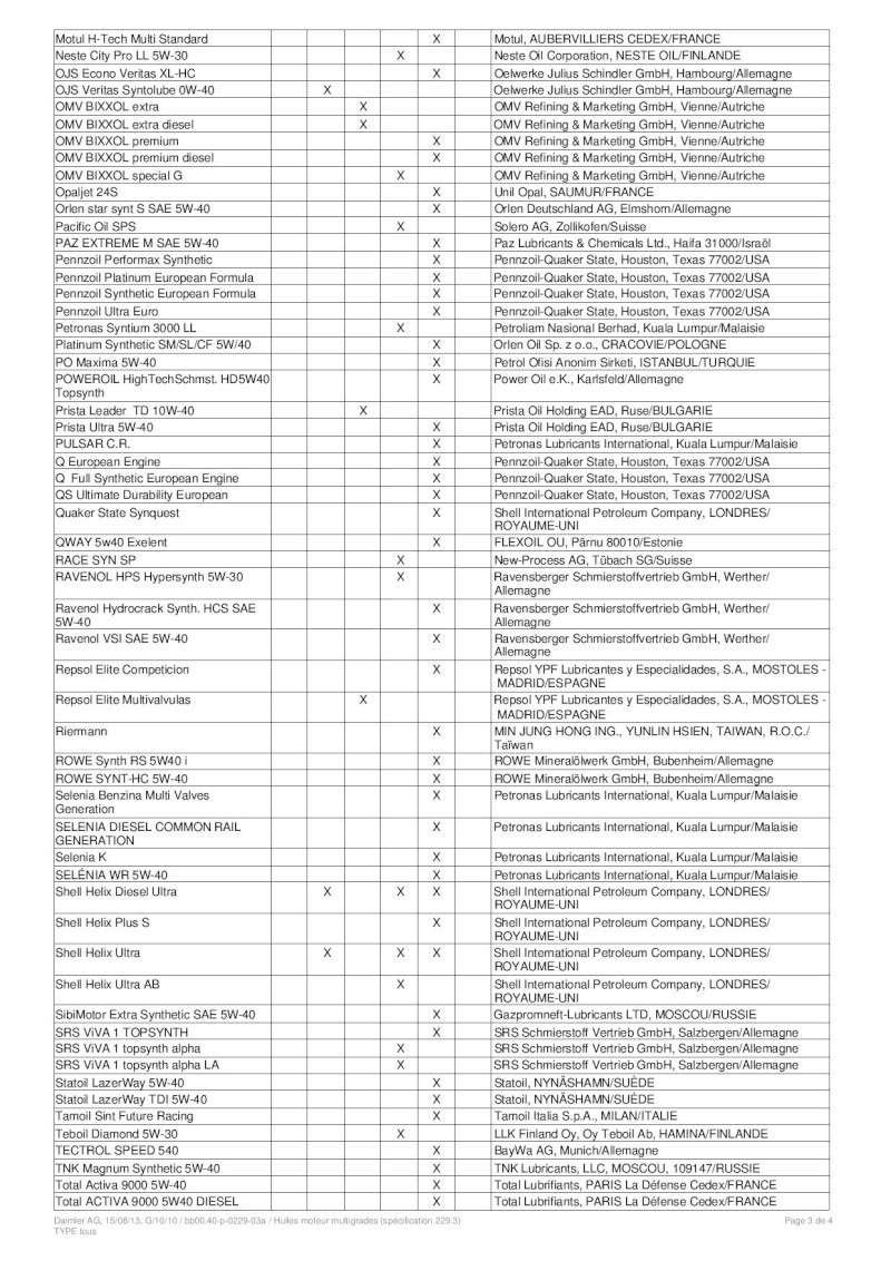

pinpin a écrit:...l' huile est de la MOBIL 5w30....ce qui semble correct ?
oui c'est ça, je peux t'envoyer le tableau de compatibilité des huiles extrait du WIS si tu veux ?
ok, je suis preneur.
Sympa, merci.

Message  michjul Jeu 22 Aoû 2013 - 8:45
Voici les fiches de correspondance avec les spécifications pour l'huile de vos bolides
Ce document est extrait du WIS
