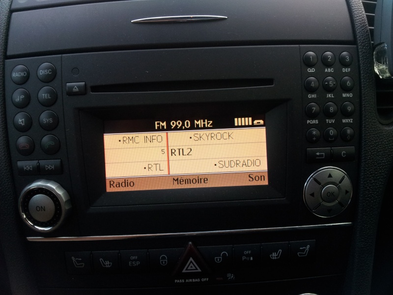

Message  brvno le Dim 25 Aoû 2013 - 19:54
Je voudrais savoir si ce modèle est bien le "Autoradio Audio 20 CD"?
De plus, savez vous si avec ce lecteur, on peut lire des cd de capacité supérieure à 700MB ou mieux des DVD?
brvno
Date d'inscription : 29/06/2013
Messages : 42
Localisation : 11 Carcassonne
Re: modèle d'autoradio et lecture cd
Message  Chris* le Dim 25 Aoû 2013 - 20:32
Oui Audio 20 NTG 2.5 qui équipe les modèles Facelift .
Capacité 650/700 oui
DVD non
Lecture des MP3 et affichage des morceaux en cours.
BT et kit main libre. Activation des touches au volant à faire chez MB si chez toi ils admettent que c'est faisable...
Messages : 9164
Message  brvno le Dim 25 Aoû 2013 - 22:41
 CHRIS.
Oui pour le tph au volant, c'est bon, ça marche.
Dernière question, y-a-t-il un moyen de pouvoir connecter une grosse clef USB ou un disque avec un cordon?
brvno
Messages : 42
Message  Chris* le Dim 25 Aoû 2013 - 22:56
Lecteur MP3 ou iPod via "Aux" mais pas de pilotage via le volant...
 Pas de clef USB.
Il faut ajouter une fiche dans la grosse fiche Ar qui se branche sur l'Audio 20
Je cherchais justement ce truc avec sortie "jack" tout à l'heure
D'ailleurs c'est CA ou ou CA ensuite il faut mettre ce que tu veux derrière... autre adaptateur avec entrée "dock" pour iPod par ex...
 Y'a un passage dans la boite à gants.
ICI avec une rallonge
Et sinon le Kit qu'il faut pour iPod car via la sortie écouteur faut pas espérer avoir un son puissant Kit Ipod en plus là tu as la fiche USB à mettre sur un chargeur Comme celui ci
Messages : 9164
