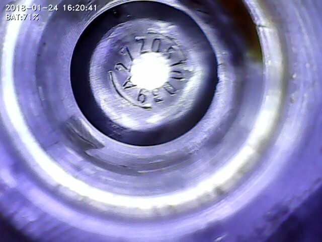

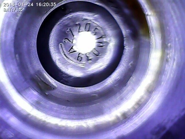

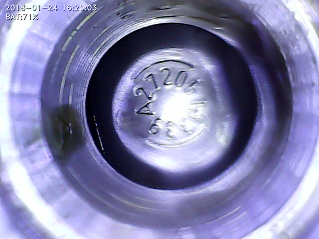

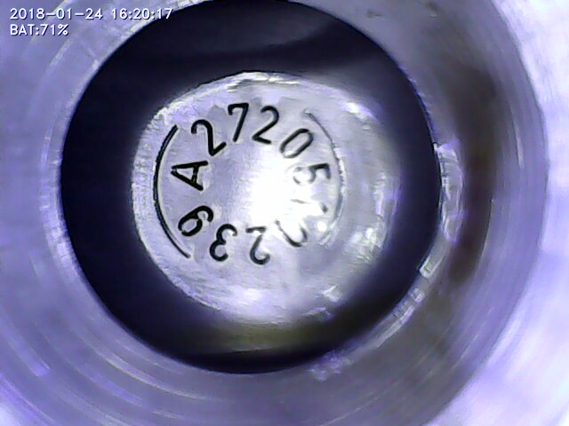

Et voilà ce que j'ai vu sur mon 350 en début d'année.
Voilà le résultat du contrôle d'alignement que j'ai effectué sur mon 350 qui approche des 170 000km.
Pour moi, c'est au top.
