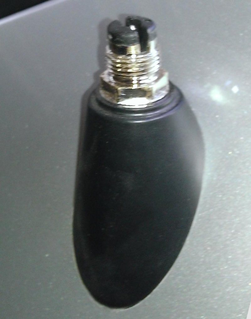

Message  velivole51 le Mar 24 Sep 2013 - 11:40
Voici une petite photo de l’embase de cette antenne et effectivement il s'agit d'un écrou de 13, mais pas de trace de l’embout adaptateur à enlever à la main entre l'antenne et l'embase.

Message  michjul le Mar 24 Sep 2013 - 12:00
@velivole51 a écrit:Voici une petite photo de l’embase de cette antenne et effectivement il s'agit d'un écrou de 13, mais pas de trace de l’embout adaptateur à enlever à la main entre l'antenne et l'embase.
Regarde voir, il est resté sur l'antenne !

Re: Comment démonter l'embase de l'antenne?
Message  chaprot le Mar 24 Sep 2013 - 12:16
C'est bien l'embase, il est long à dévisser et il faut tenir la partie intérieur pour pouvoir bien l'enlever...
L'adaptateur doit être resté sur ton antenne...si tu veux mettre une antenne SL tu n'en n'auras plus besoin mais si tu mets une antenne alu télescopique comme on en trouve sur ebay (meilleure réception , je suis repassé à ce type d'antenne car la SL même améliorée n'est vraiment pas géniale sauf pour le look) il faut le faire peindre aussi...
