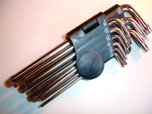

Vu qu'il n'y a pas de post pour le SLK 55 AMG en photo
> montage des K&N pour démystifier pour les débutants en mécanique Wink ]
temps : 10 minutes maximum.
Outillage, clef Torx ( se procurer un set dans un "truc" de bricolage ca sert toujours !!! )
ce sont comme les clefs Allen, mais en forme de croix ( 6 pans ) utilisées énormément dans les voitures ...
( dans les 10€ n'importe ou, centre auto, bricorama etc ... )
on tire vers soit la 1ere partie en soulevant vers le haut ( 2 clips )
on tire vers le haut devant ( 2 clips ) et arrière ( idem )
