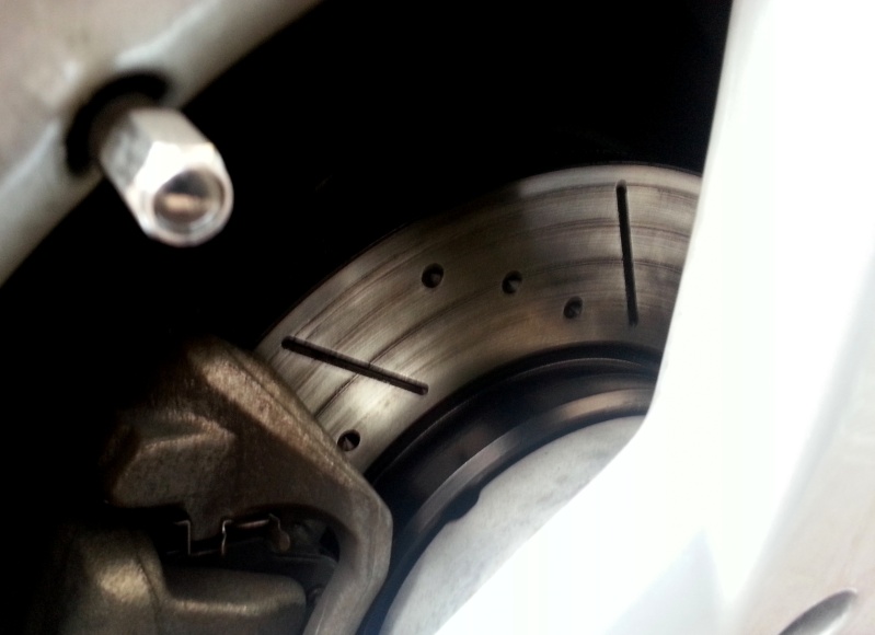

Ha bah il était temps
Belles pièces   Ca reste noir ou c'est un revêtement ?
Rien que ça et des Mintex ça va déjà être plus sympa coté freinages appuyés
Tu penses mettre des durites "Avia" et du DOT 5.1 ?
Bon montage et j'espère voir ça le 1/9

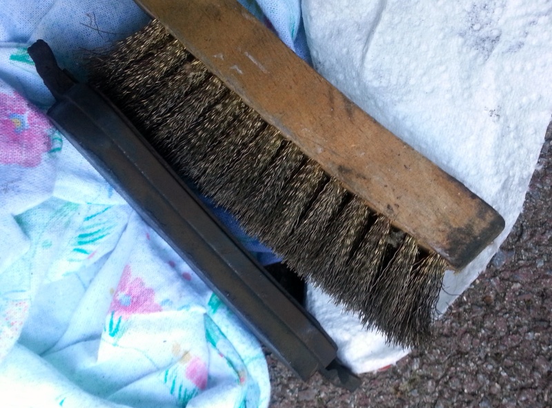

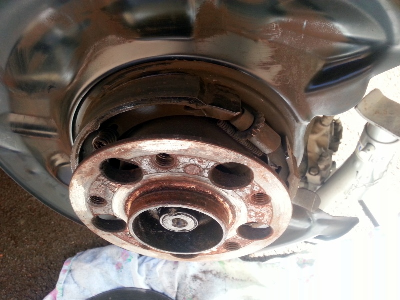

J'ai monté ceux de l'avant ce lundi 12 à partir de 18h30
J'ai mis 2 heures pour le montage à l'avant ... Pas trop en forme en ce moment
Le résultat est la ...
Le revêtement s'efface juste sur la surface du disque au contact des plaquettes, le reste protège le disque contre la corrosion
Quelques tofs ...
Ancienne plaquette, il y avait encore de la marge après 93 000 K ....

As tu eu l'occasion de freiner un peu   De voir une différence ?
Bonne soirée
Messages : 9160
Re: Bill Power dit le Rescat'
Message  LE-RESCATOR le Jeu 15 Aoû 2013 - 22:11
J'ai testé sur une vingtaine de kilomètre, le freinage est plus efficace (plus franc) mais il reste encore des traces de cette protection sur les disques, je pense que dans 100 bornes je pourrai avoir un meilleur jugement.
Concernant le serrage au niveau des jantes, j'ai réglé le couple à 11,2 daN.m
J'ai choisi un niveau moyen entre 10 et 12 daN.m
