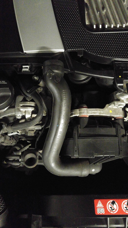

Message  slk83350 Dim 22 Jan 2017, 21:13
deja des problemes 20170136
deja des problemes 20170139
deja des problemes 20170140
deja des problemes 20170141
deja des problemes 20170138
deja des problemes 20170137
deja des problemes 20170133
deja des problemes 20170135
deja des problemes 20170134
Voilà, j'ai fait le joint qui fuyait à l'arrière du bloc moteur
Ce sont les trois bouchons à l'arrière de la culasse
Un de diamètre 60mm portant la nouvelle ref A000. 998.56.90
Deux de diamètre 30mm portant la toute dernière ref A000. 998.65.90
J'ai acheté les trois pour 15.30€ mais sous les conseils de mon chef d atelier et d'un ami mecano, on ne touche pas à ce qui ne fuit pas. Et au cas où ils sont bien au chaud à la maison.
Alors tout d'abord, on enlève le cache moteur avant, on débranche la durite, on retire les deux arrivées d'air qui vont sur la partie arrière , et là, on degrafe le gros clip métal à l'arrière de la boîte à air, juste devant le pare brise avant de tirer bien droit pour declipser le gros cache ar du moteur
Ensuite j'ai pris une spatule en métal bien rigide pour retirer le gros bouchon de 65mm,j'ai insisté à plusieurs endroits pour le faire venir tout doucement
Puis j'ai tout essuyé l'huile qui avait coulé, j'ai retiré aussi sur la surface plane, un surplus de joints noirs qui était resté collé et qui aurait pu déranger la bonne étanchéité du nouveau plan joint sur le cabochon.
J'ai insisté aussi sur la propreté à l'intérieur de la culasse puisque le cabochon rentre dedans et j'ai suivi les conseils du forum et de Mercedes pour un remontage à sec du cabochon.
À tapoter doucement pour le rentrer sans l'abîmer, là aussi à plusieurs endroits pour l'enfoncer correctement, plus qu'à tout remonter dans le sens inverse
Et le tour est joué, normalement après cela, plus d'odeur d'huile brûlée et surtout plus de flaque d'huile après seulement 5 jours sans déplacer la voiture.
Voici les photos du petit tuto.
